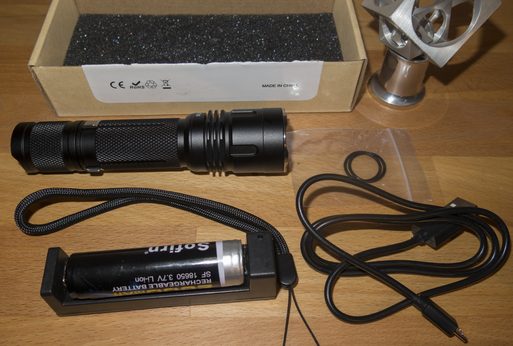

Paket und Inhalt:
Die Lampenbox kam gut gepackt in Standard Amazon Verpackung
Die Lampe kommt in einer Pappbox
Lieferumfang:
18650 Akku, Ladegerät mit USB Kabel, 2 Ersatz-O-Ringen, Lanyard und Handbuch
Das Handbuch hat eine sehr kleine Schrift

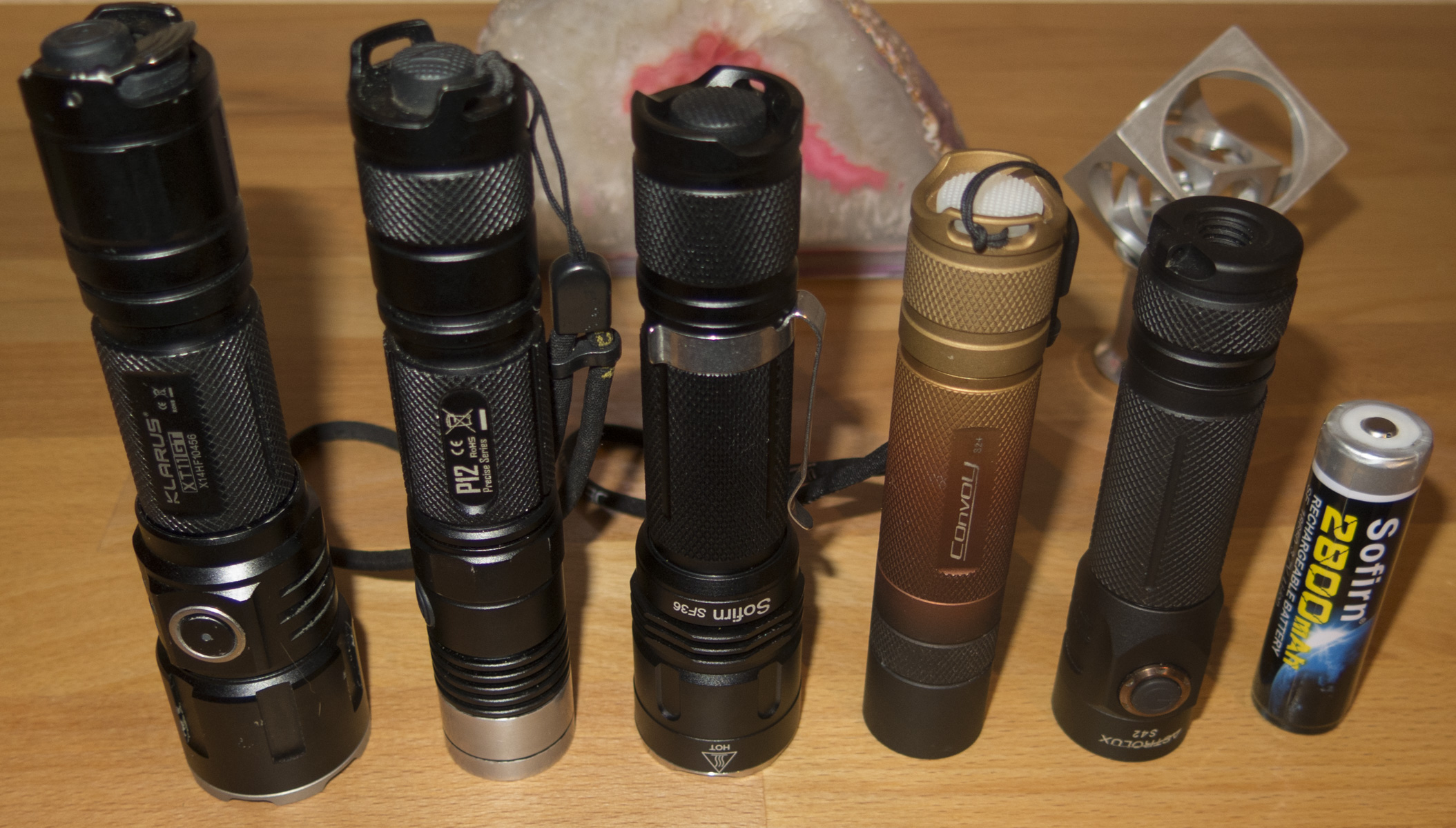

Größe im Vergleich zu anderen 18650 Lampen, die SF36 ein bisschen größer als z.B. eine Convoy S2+
Von links nach rechts werden die Lampen wärmer, Bild aufgenommen @ 5000K Kamera Einstellung
Links XML2 U3-3D 5000K, Sorfin SF36 XPL2 5000K, Astrolux S42 Nichia 219C 5000K, XPL HD 1A 6500K

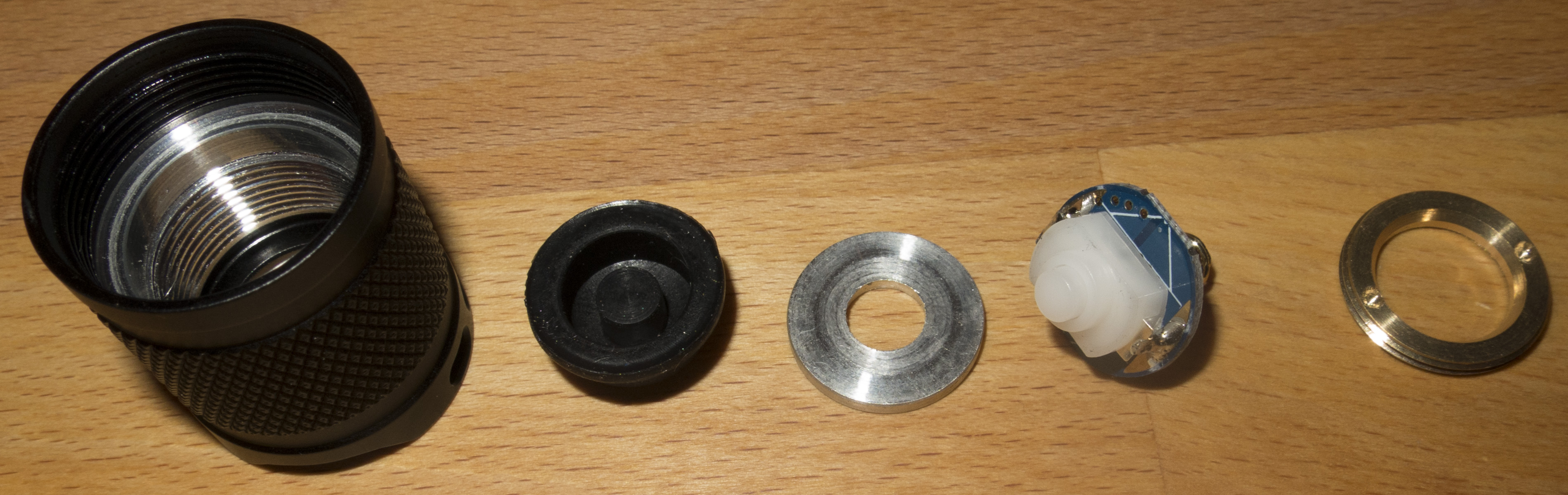

Die Lampe kann ganz auseinander genommen werden, nichts ist geklebt
Die Lampe hat eine massive Endkappe mit Löchern für ein Lanyard
Der Kopf hat einen Durchmesser von 33,5mm und ist massiv aus einem Stück gearbeitet
Der Treiber kann leicht herausgezogen werden, die LED-Leitungen müssen nicht gelöst werden
Treiber ist 19mm groß, aber der Sockel reicht bis 21mm Größe, wenn man einen anderen verbauen möchte
Die Lampe kann durch das Drehen der Endkappe oder des Kopfes um eine viertel Umdrehung elektrisch getrennt werden

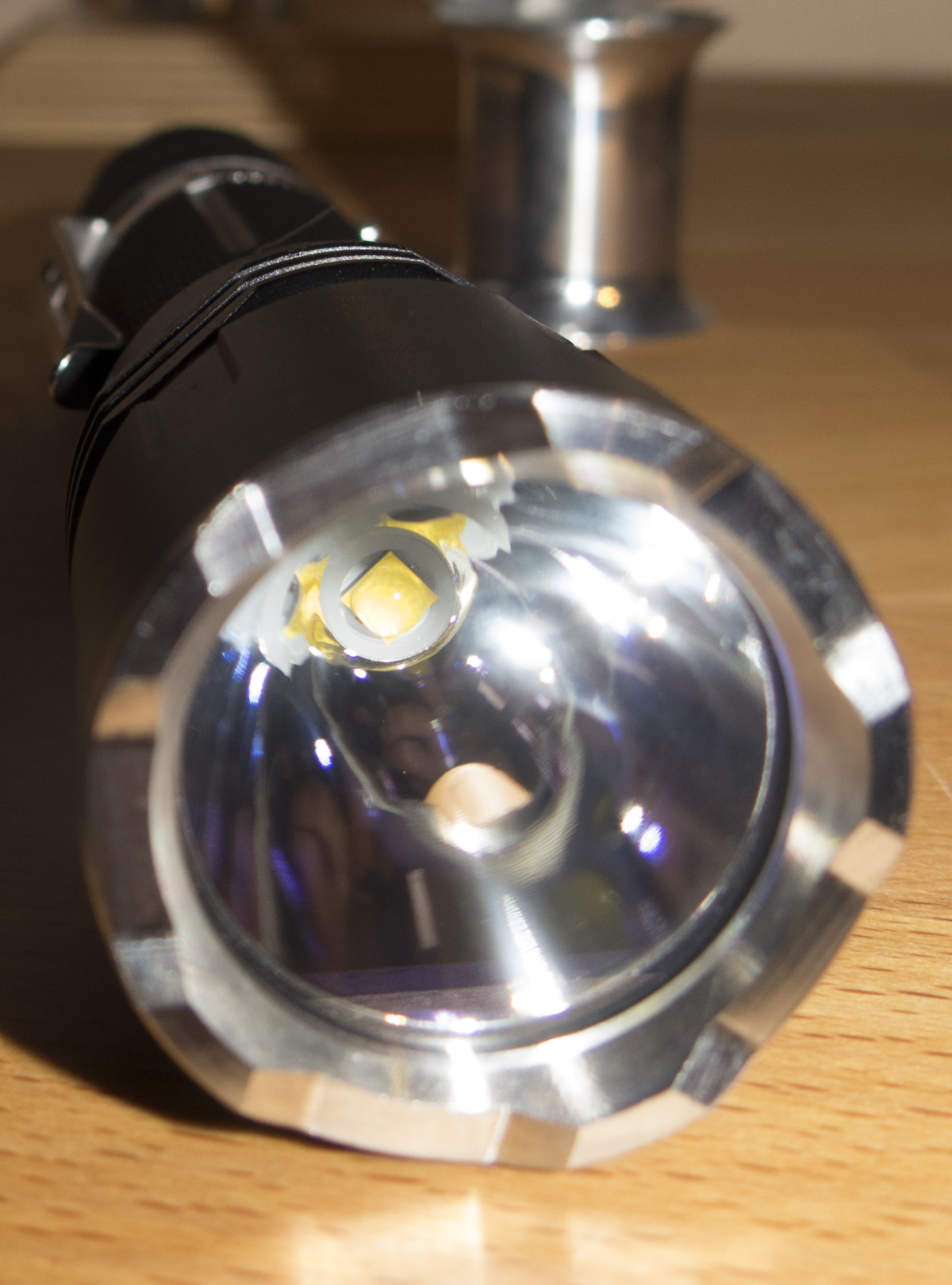

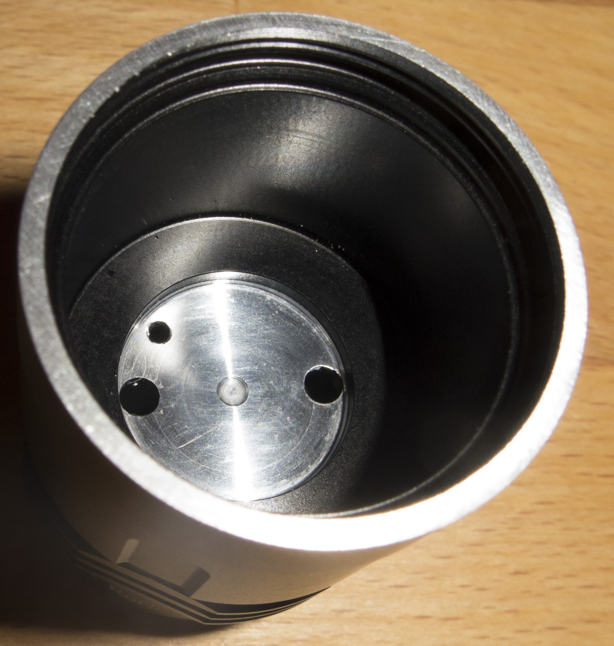

Der Lampenkopf
Der Reflektor ist innen 24mm breit und hat keine Struktur
Der Schraubring ist aus Edelstahl

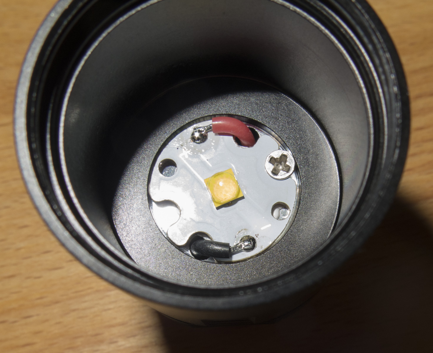

Die XPL2 ist fast perfekt zentriert

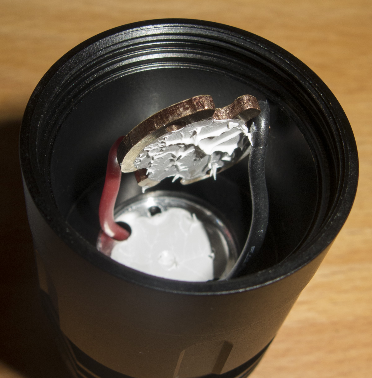

Der Kopf ist massiv ca. 2mm dick gearbeitete Auflage unter dem 1,5mm dicken Kupfer MCPCB macht eine gute Wärmeableitung möglich
Leider ist das MCPCB kein DTP
Die MCPCB Rückseite ist perfekt flach und vergoldet
Die LED ist sehr gut reflowed
Die Wärmleitpaste ist in einer ausreichenden Menge aufgetragen, aber für meinen Geschmack etwas zu dick und nicht auf die gesamte Fläche verteilt
Leider drückt der voll herein geschraubte Stahlring kaum auf das MCPCB, so dass sich die Wärmeleitpaste sich nicht noch mehr herausdrückt und dünner wird

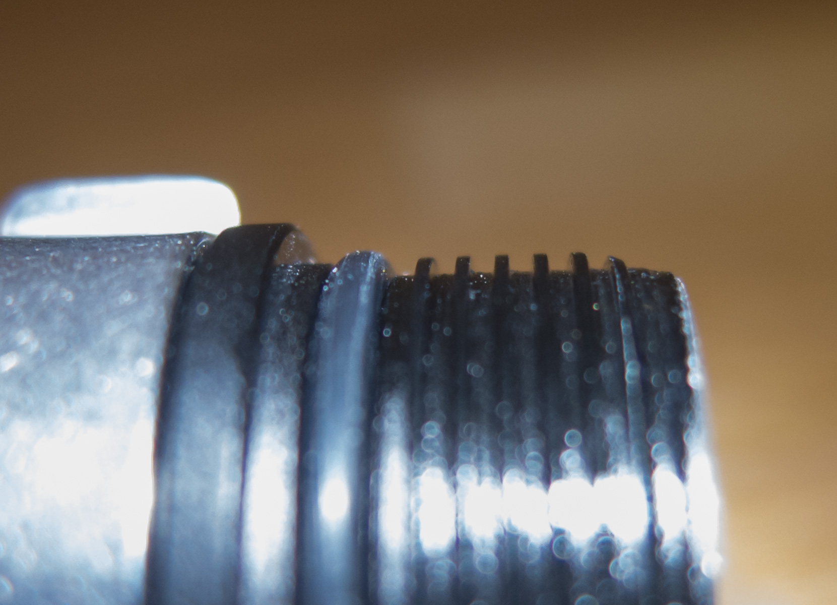

Die Rohrgewinde sind beidseitig viereckig geschnitten, das Rohr hat 2 O-Ringe und beide Seiten sind für Wasserdichtigkeit leicht geschmiert, die Schmiermittelmenge ist etwas gering

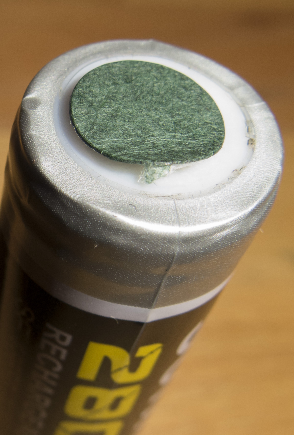

Die schützende Abdeckung des Pluspoles hinterlässt leider sehr hartnäckige Kleberreste

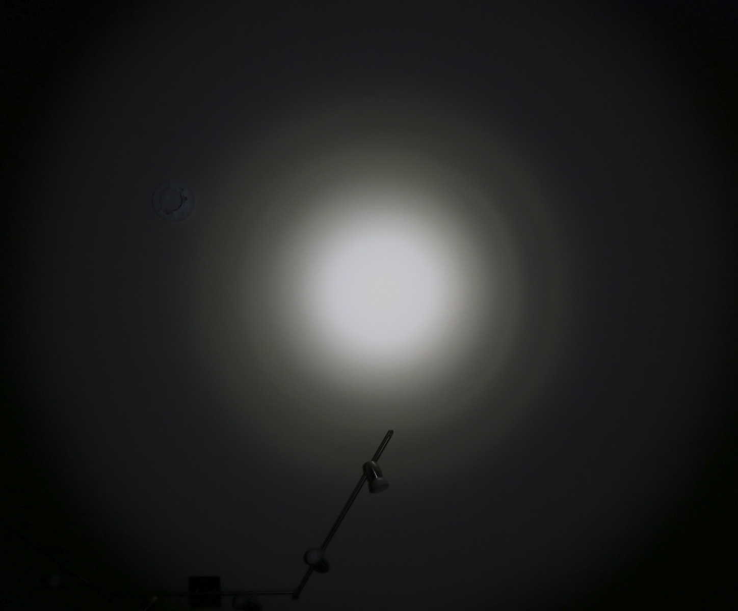

Beamshots
Ca. 2m von Lampe zu Decke
Sofirn SF36
Elekin UC17
Astrolux K01 XPL-HD 3D
Nitecore P12 XML U3-3D NW
