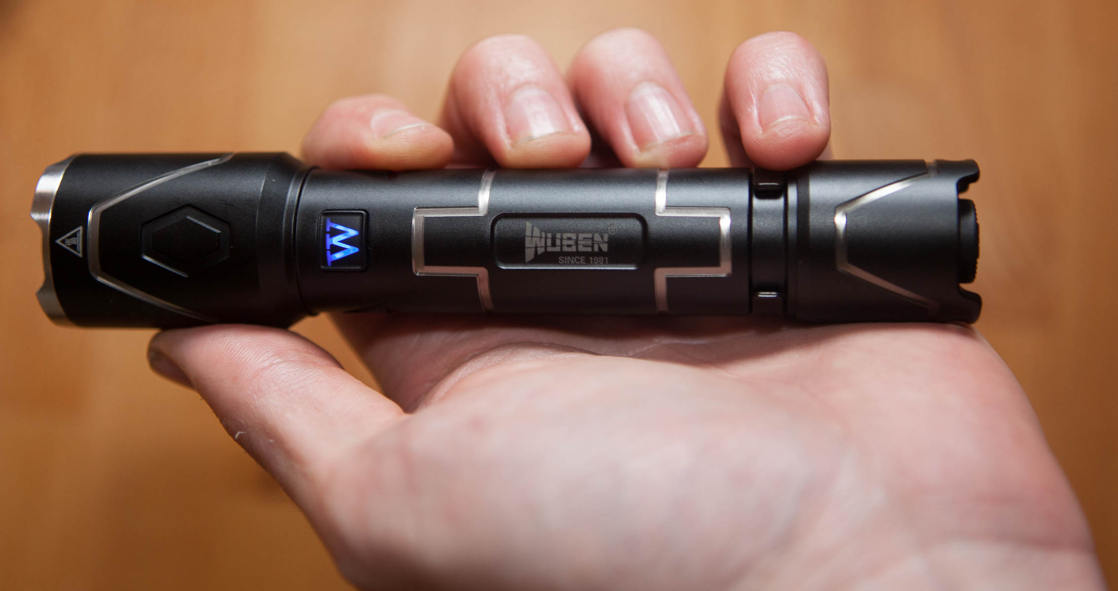

Positives:
- gute Verarbeitung, ein paar Kleinigkeiten könnten besser sein
- Das Gehäuse besteht aus einem Stück anders als Billige Lampen die teils aus 2-3 Teilen zusammengesetzt sind
- taktische Ausrichtung, wenn man die Lampe einschaltet wird immer der hellste Modus aktiv, allerdings muss man aufpassen wenn man die Augen schon an die Dunkelheit adaptiert hat, da man sich die Nachtsicht ruinieren kann bei der Leuchtktaft

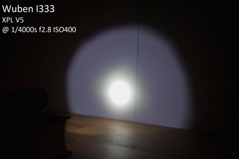

- LED hat ein gutes Kaltweiß ohne großen Farbstich
- kein PWM in den niedrigen Stufen
- Herunterschaten aus dem 100% Modus nach 20 Minuten um Überhitzung zu vermeiden
- Akkustandsanzeige im Seitenschalter sobald die Lampe angeschaltet ist
- Beidseitig AR beschichtetes, gerärtetes Glas widerstandsfähig gegen Bruch und thermischen Schock, maximiert Lichttransmission

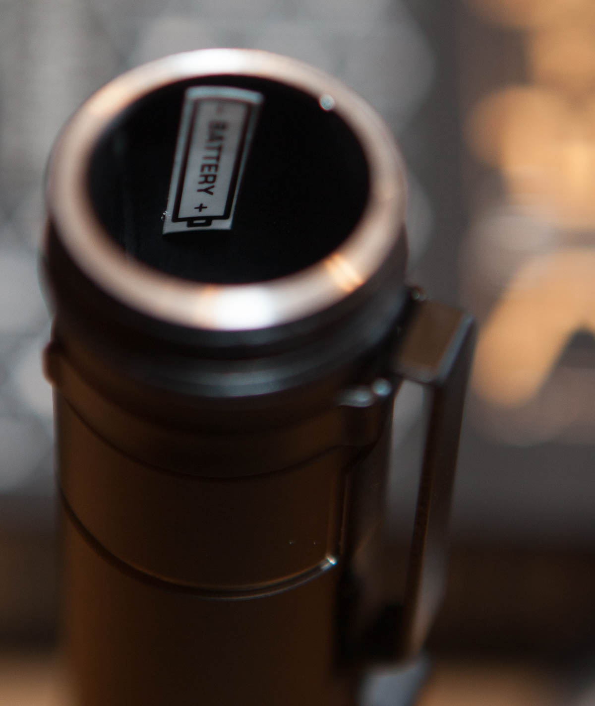

- Endkappe mit solidem Kontakt für Batterie
- Endschalter für Lichtzeichen geeignet

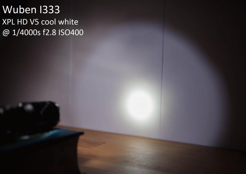

- schönes Lichtbild
- sehr hell
- es passen auch sehr dicke und lange geschützte 18650 Akkus herein
- Abschaltung bei zu geringer Batteriespannung

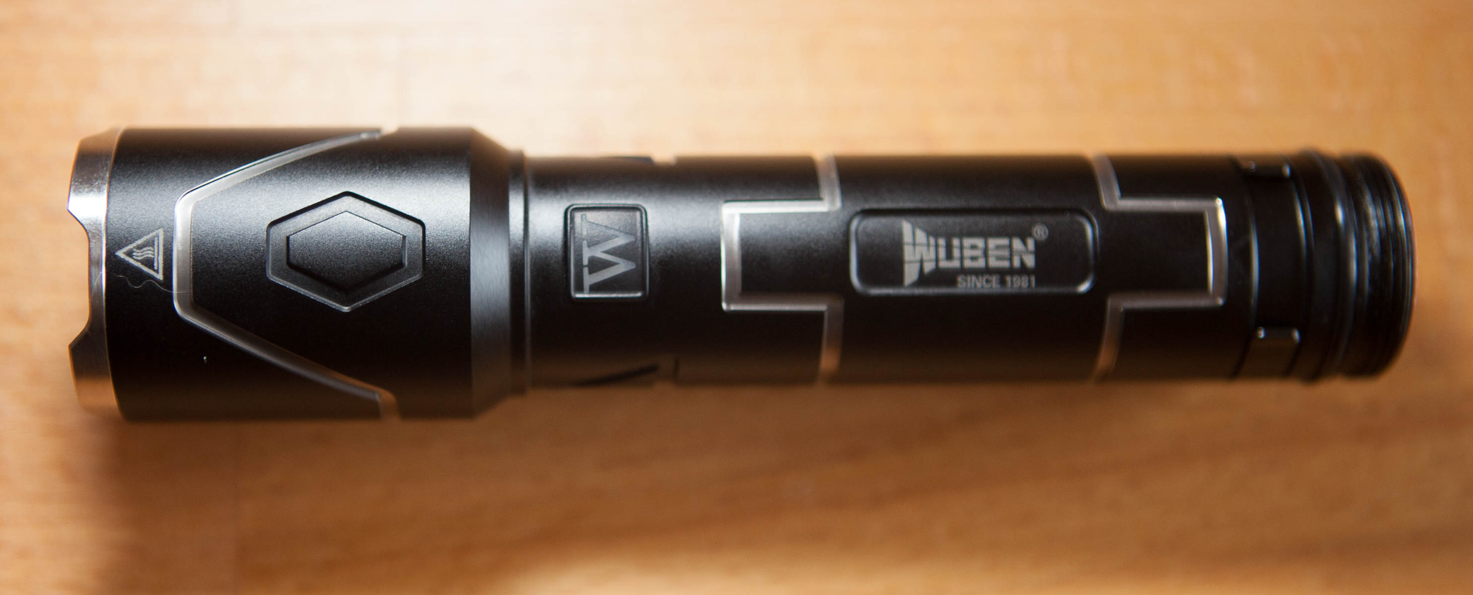

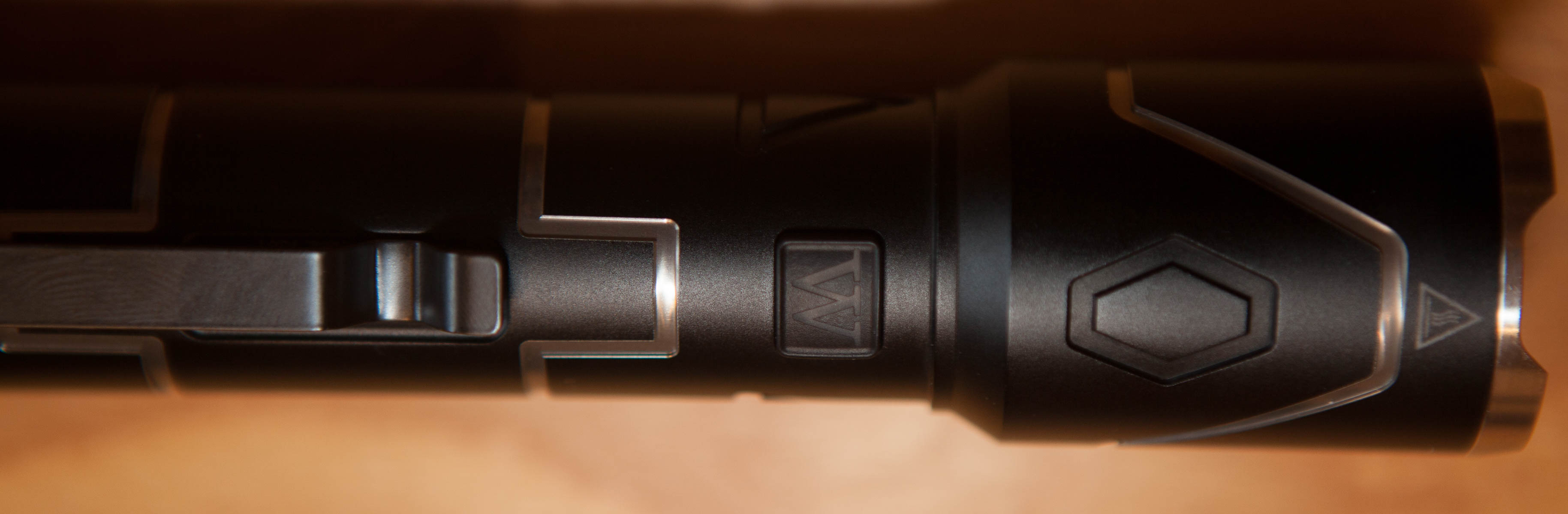

Das Gehäuse hat eine schöne Eloxierung mit einem optisch schönen gefrästen Muster, die Lampe liegt gut in der Hand. Der Körper der Lampe ist aus einem Stück Metall gearbeitet, anders als viele Lampen.

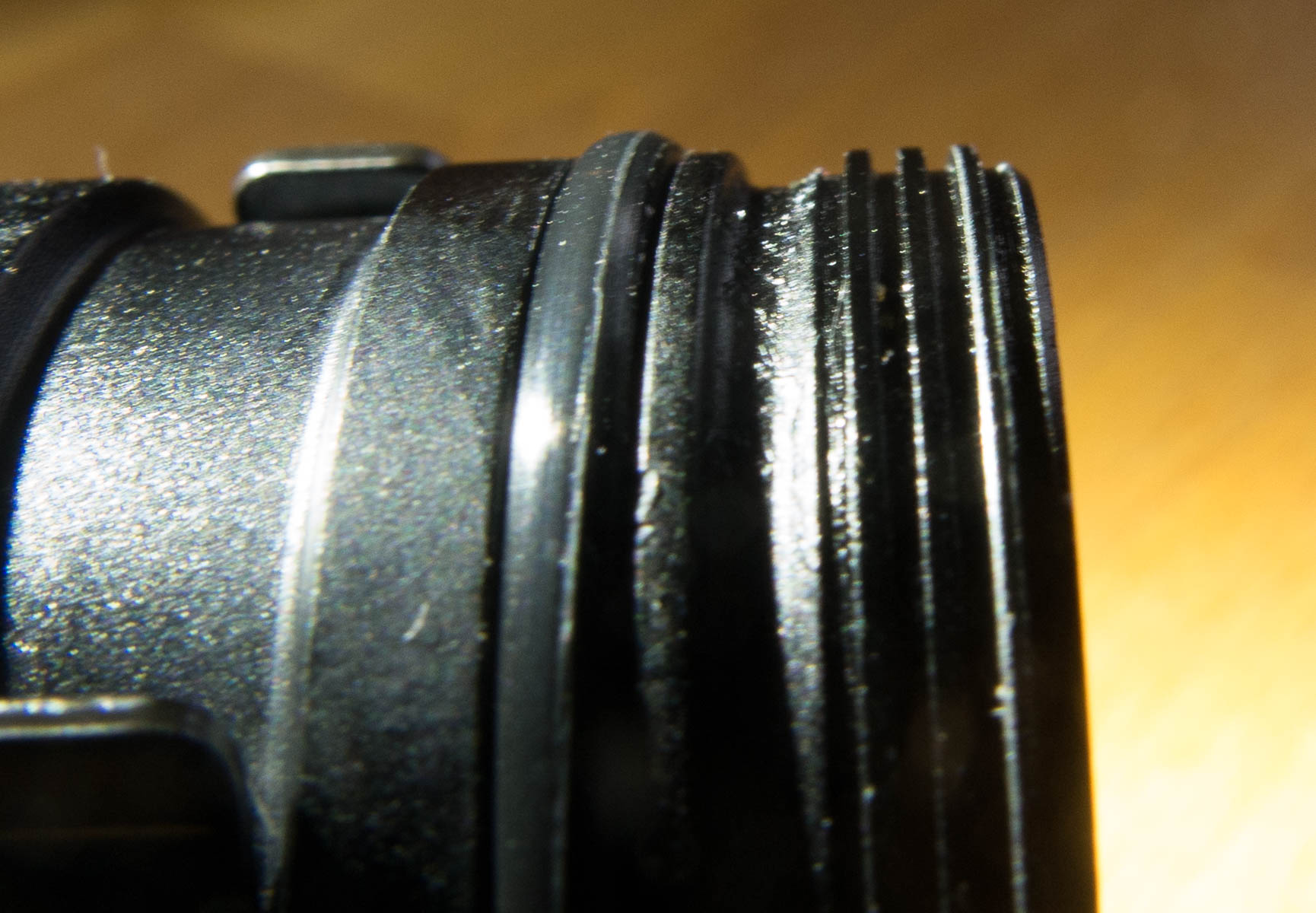

Das Gewinde der Kappe hat eine kleine Steigung in Trapezform.

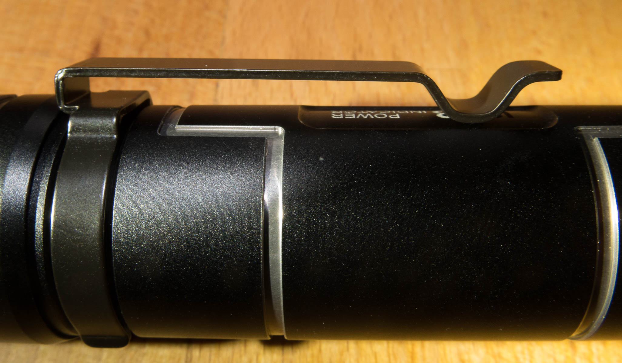

Der Clip kann um die Lampe gedreht werden und reicht in die Vertiefungen an zwei Seiten herein.

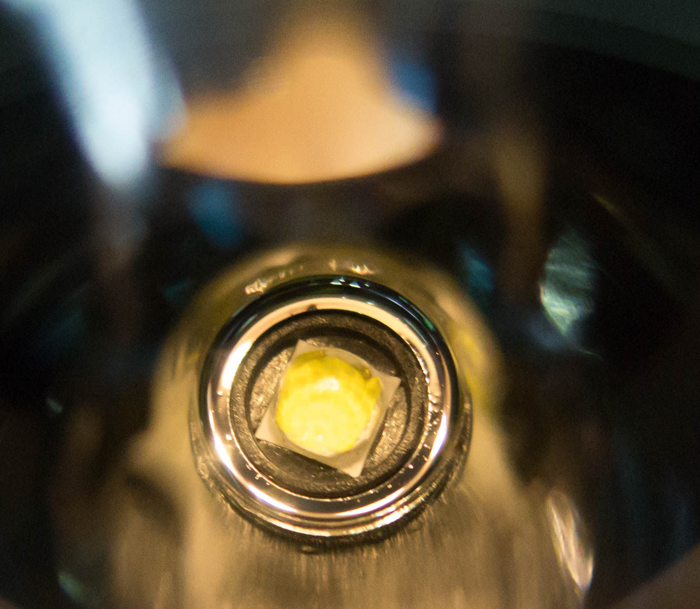

Die I333 IronMan nutzt einen glatten Reflektor (SMO). Mein Exemplar mit Cree XPL V5, hat ein Kaltweiß. die Zentrierung des Emitters ist sehr gut.

Die Einlegerichtung ist noch extra im Tubus zu sehen.

Die Lampe mit Endschalter anschalten oder Tasten für Lichtimpulse.
Die Lampe startet immer im hellsten Modus. Mit dem Seitenschalter kann man die mit kurzen Klick die Leuchsttufen auswählen. Reihenfolge ist 100% —> 40% —> 20% —> 7% —> Moon, nach Moon kommt wieder 100%.
Mit einem Dopelklick kann man Strobe und SOS wählen, leider akzeptiert die lampe zu langsame und zu schnelle Klicks nicht, das Timing muss passen.
Es gibt keine Speicherung des zuletzt verwendeten Modus.

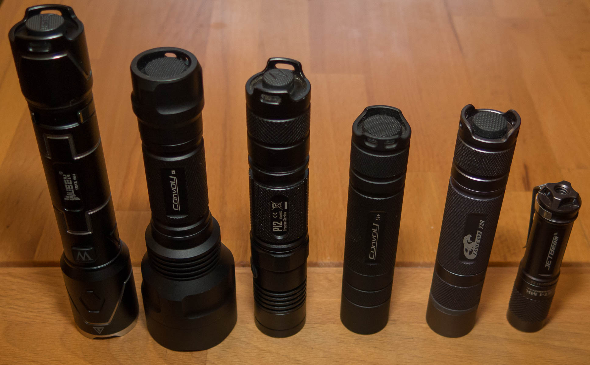

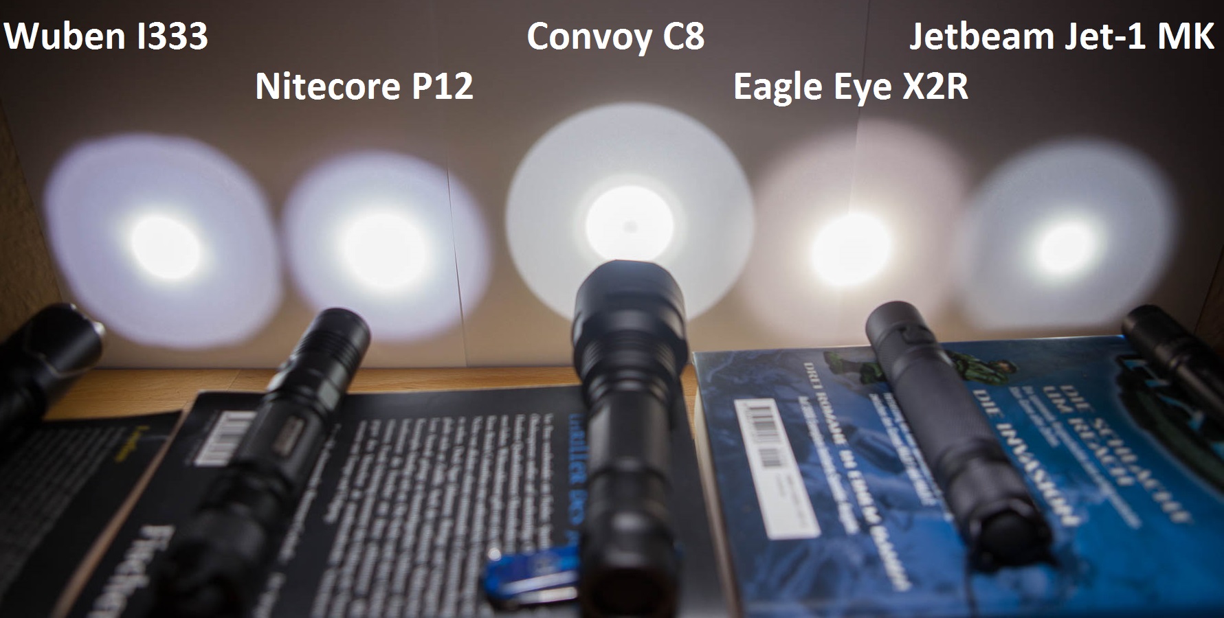

Größenvergleich
I333, C8, P12, S2+, X2R und Jet-1MK

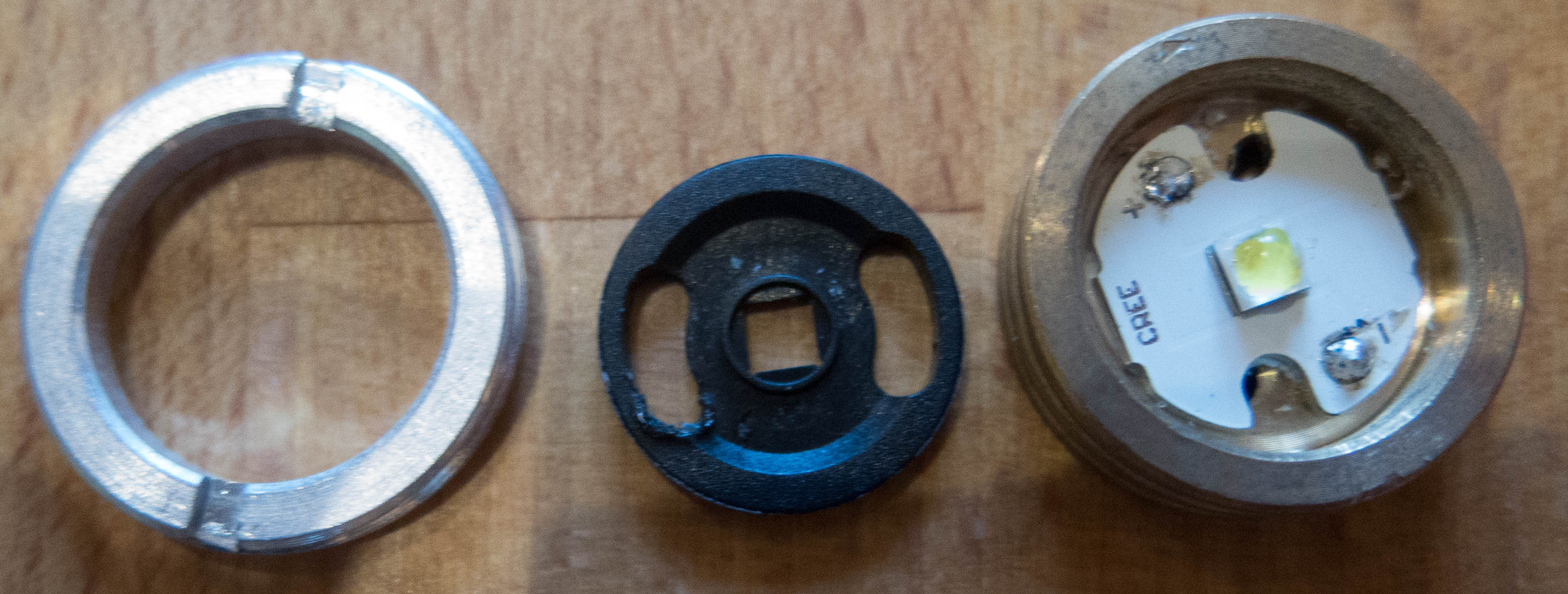

Aufbau Lampenkörper:
In den Lampenkörper sind vorne von innen nach außen:

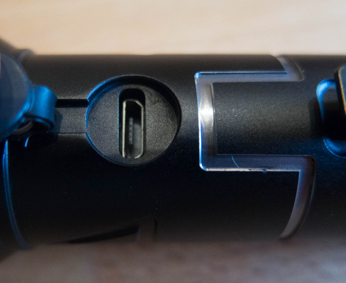

- der Treiber in einem Tubus mit Seitentaster und USB Buchse
- die Messinghalterung für das LED Board
- Aluminium Board mit XPL V5 mit Wärmeleitkleber festgeklebt
- Zentrierring
- Schraubring
Das angeaschmorte Plastik und Dreck auf dem LED Board sind meinem Lötkolben geschuldet, das sah vorher 1a aus.
- SMO Aluminium Reflektor
- Dichtring
- AR beschichtetes Frontglas
- Edelstahlring
eingebaut.
Seitliche USB Buchse zum Laden.

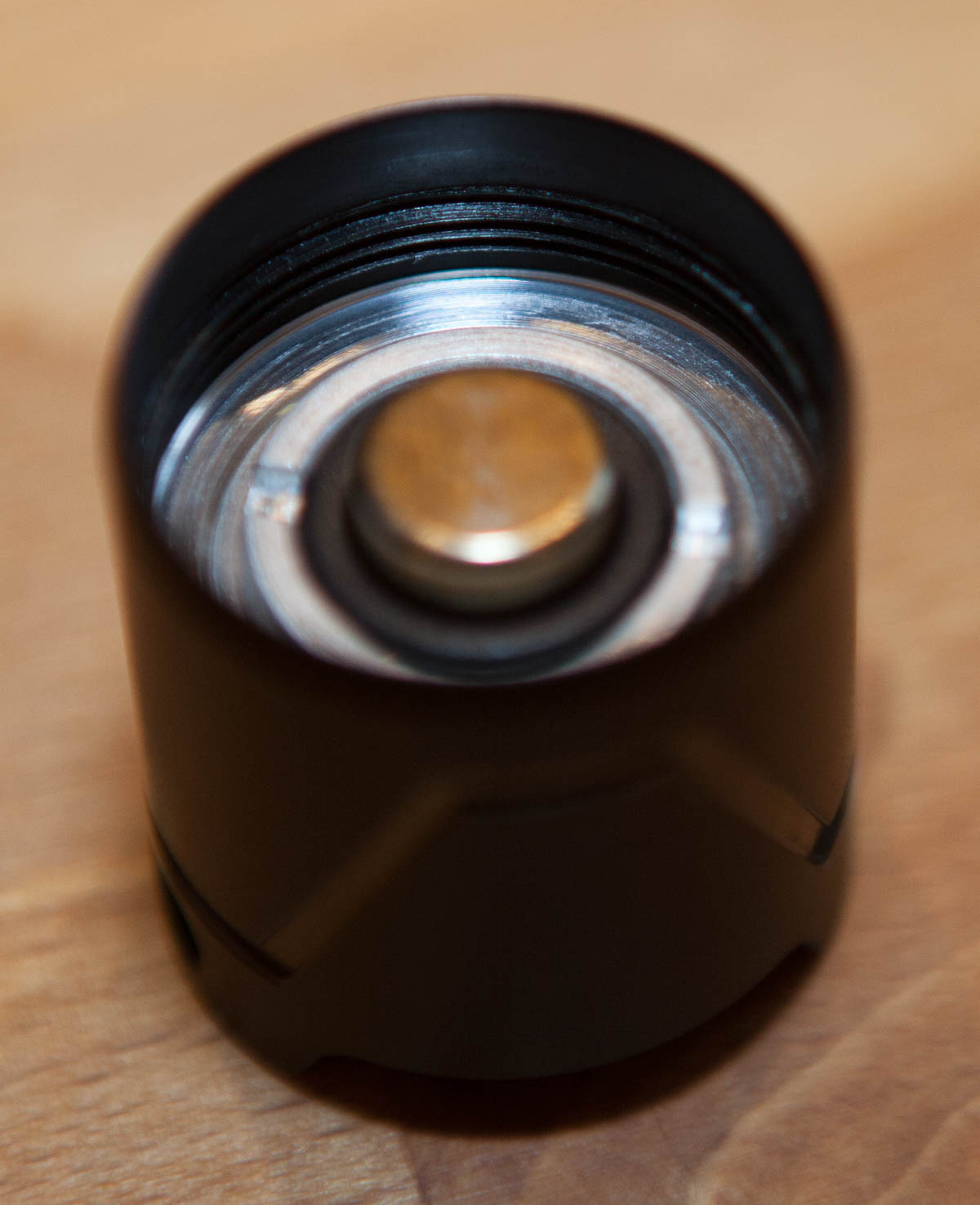

Aufbau Endkappe
In die Endkappe sind von innen nach außen
- Schraubring zur Fixierung
- Kunststoffführung für den Kontakt
- goldbeschichteter Kupferkontakt
- Schalterplatine mit Feder
- Plastik Zentrierscheibe
- Gummikappe für Schalter
eingebaut.
Der Endschalter in der Kappe ist für Morsebetrieb geeignet (forward clicky).

Beamshots
